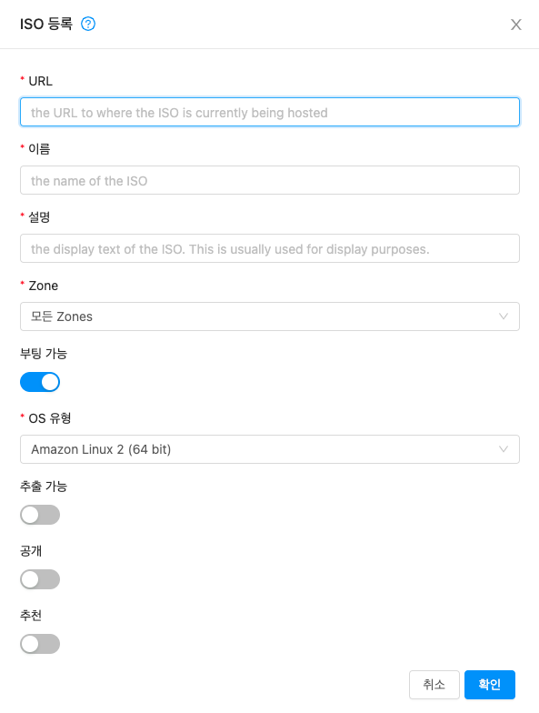

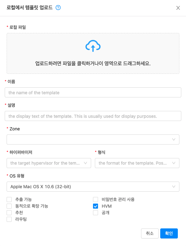

로컬 컴퓨터에서 템플릿 및 ISO 업로드
이미 준비된 템플릿이나 로컬 컴퓨터에서 ISO를 업로드할 수도 있습니다. 단계는 PC에서 로컬 템플릿/ISO 파일을 선택해야 한다는 점을 제외하면 원격 HTTP 서버에서 템플릿/ISO를 업로드할 때와 유사합니다. 이 기능이 작동하려면 SSVM이 HTTPS를 지원해야합니다 (자세한 내용은 "콘솔 프록시에 SSL 인증서 사용"참조 ).
VMware 템플릿은 사용자 또는 관리자가 템플릿을 업로드할 때 OS 유형을 선택하는 것을 허용하지 않습니다. OS 유형은 업로드 후 템플릿에서 가져옵니다.
로컬 (브라우저)에서 템플릿/ISO를 업로드하는 GUI 대화 상자의 예는 다음과 같습니다.
mold_template_from_local
mold_iso_from_local
다중 디스크 템플릿 업로드도 지원됩니다.

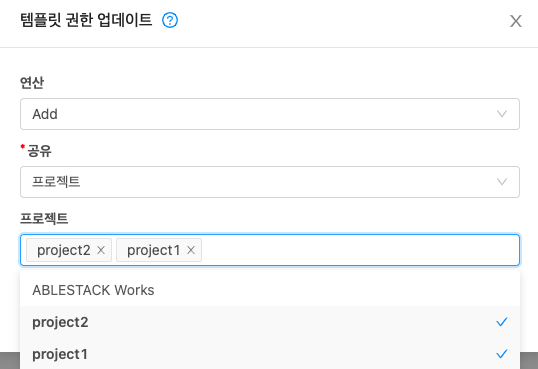

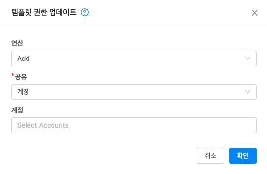

다른 계정 / 프로젝트와 템플릿 및 ISO 공유
템플릿/ISO를 추가할 때 소유자는 템플릿/ISO를 공개하거나 비공개로 유지하도록 선택할 수 있습니다. 템플릿/ISO가 생성되면 소유자는 다른 계정/프로젝트도 템플릿/ISO를 사용할 수 있도록 이 템플릿/ISO를 공유하도록 선택할 수 있습니다.
현재 소유자는 자신의 템플릿/ISO를 다음과 공유할 수 있습니다.
  • 자신의 도메인 내의 다른 계정 (즉, 자신의 도메인 또는 다른 도메인의 하위 도메인에 있는 다른 계정과 템플릿 / ISO를 공유할 수 없음) 그가 속한 프로젝트 (예 : 그가 소유자 / 창작자인 프로젝트 또는 그가 참여한 다른 프로젝트)
  • 그가 속한 프로젝트 (예 : 그가 소유자 / 창작자인 프로젝트 또는 그가 참여한 다른 프로젝트)
템플릿/ISO 권한은 updateTemplatePermissions / updateIsoPermissions API 호출 또는 GUI를 통해 변경할 수 있습니다. 템플릿/ISO 권한을 추가, 제거 또는 재설정 (모두 제거)할 수 있습니다.
템플릿/ISO에서 권한을 추가하거나 제거할 때 템플릿/ISO 권한에서 추가/제거되는 계정/프로젝트 이름을 지정해야 합니다.
글로벌 설정 "allow.user.view.all.domain.accounts"의 기본값은 "false"입니다. 이렇게 하면 일반 사용자가 GUI를 통해 템플릿/ISO를 공유하려고 할 때 도메인의 모든 계정 목록이 표시되지 않으며 대상의 이름을 알아야 합니다. 템플릿/ISO를 공유하는 계정입니다. 이는 단일 도메인의 각 계정이 서로 다른 테넌트/고객이고 개인 정보 보호가 필수적인 퍼블릭 클라우드에서 의미가 있습니다. 이 경우 아래 이미지와 같이 사용자에게 계정 이름을 입력할 수 있는 입력 필드가 표시됩니다.
아래에 표시된 이미지는 템플릿 권한을 참조하지만, ISO 권한에도 동일하게 적용됩니다.
mold_update_template
선택한 계정과 템플릿 공유 (다중 선택 가능)
mold_update_template_remove
선택한 계정과 템플릿 공유 취소
그러나 도메인 내의 개인 정보가 문제가되지 않는 환경에서 "allow.user.view.all.domain.accounts" 설정을 "true"로 설정하면 템플릿을 공유하는 사용자에게 더 많은 정보가 표시됩니다. 자신의 도메인에있는 모든 계정을 나열하는 사용자 친화적인 다중 선택 목록. 이것은 아래 이미지에 나와 있습니다.
mold_update_template_add_user
"user2"계정으로 만 템플릿 공유
mold_update_template_add_2_project
2 개의 특정 프로젝트와 템플릿 공유

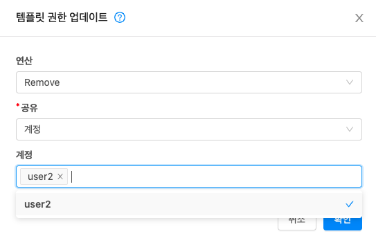

mold_update_template_remove_user
"user2"계정에서 권한 취소

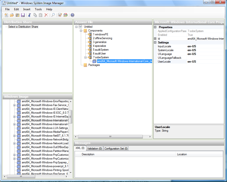

Windows 2008 R2의 경우 Windows 시스템 이미지 관리자를 실행하여 사용자 지정 sysprep 응답 XML 파일을 만듭니다. Windows 시스템 이미지 관리자는 Windows AIK (자동 설치 키트)의 일부로 설치됩니다. Windows AIK는 Microsoft 다운로드 센터에서 다운로드할 수 있습니다.
다음 단계를 사용하여 Windows 2008 R2 용 sysprep을 실행하십시오.
여기에 설명된 단계는 원래 Windows Server 2008 Sysprep Mini-Setup에 게시된 Charity Shelbourne의 훌륭한 가이드에서 파생되었습니다.
  1. Windows AIK 다운로드 및 설치
방금 만든 Windows 2008 R2 VM에 Windows AIK를 설치하면 안 됩니다. Windows AIK는 사용자가 만든 템플릿의 일부가 아니어야 합니다. sysprep 응답 파일을 만드는 데만 사용됩니다.
  1. Windows 2008 R2 설치 DVD의 \sources 디렉터리에 있는 install.wim 파일을 하드 디스크에 복사합니다. 이것은 매우 큰 파일이며 복사하는 데 시간이 오래 걸릴 수 있습니다. Windows AIK를 사용하려면 WIM 파일이 쓰기 가능해야 합니다.
  2. Windows AIK의 일부인 Windows 시스템 이미지 관리자를 시작합니다.
  3. Windows 이미지 창에서 Windows 이미지 또는 카탈로그 파일 선택 옵션을 마우스 오른쪽 단추로 클릭하여 방금 복사한 install.wim 파일을로드합니다.
  4. Windows 2008 R2 Edition을 선택합니다. 카탈로그 파일을 열 수 없다는 경고 메시지가 표시될 수 있습니다. 예를 클릭하여 새 카탈로그 파일을 만듭니다.
  5. 응답 파일 창에서 마우스 오른쪽 단추를 클릭하여 새 응답 파일을 만듭니다.

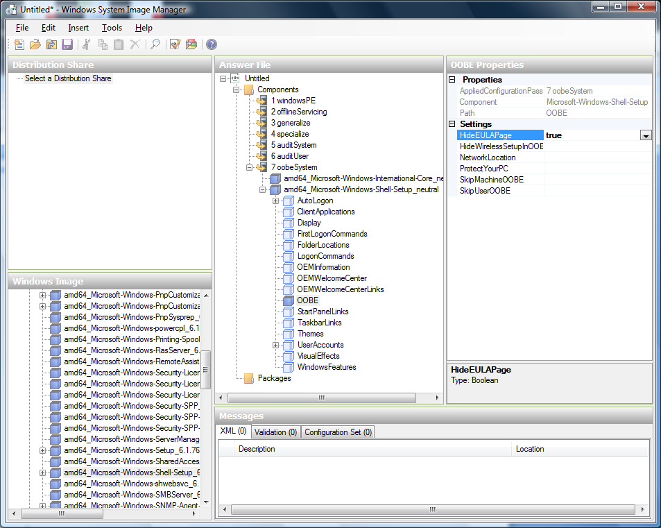

  6. 다음 단계를 사용하여 Windows 시스템 이미지 관리자에서 응답 파일을 생성합니다.
    1. 자동화해야하는 첫 번째 페이지는 언어 및 국가 또는 지역 선택 페이지입니다. 이를 자동화하려면 Windows 이미지 창에서 구성 요소를 확장하고 마우스 오른쪽 단추를 클릭한 다음 Microsoft-Windows-International-Core 설정을 Pass 7 oobeSystem에 추가합니다. 응답 파일 창에서 언어와 국가 또는 지역에 대한 적절한 설정을 사용하여 InputLocale, SystemLocale, UILanguage 및 UserLocale을 구성합니다. 이러한 설정에 대한 질문이 있는 경우 특정 설정을 마우스 오른쪽 단추로 클릭하고 도움말을 선택할 수 있습니다. 구성하려는 설정에 대한 예를 포함하여 자세한 정보가 포함된 적절한 CHM 도움말 파일이 열립니다.
      mold_windows_sysmanager
    2. EULA (최종 사용자 사용권 계약)이라고도 하는 소프트웨어 사용 조건 선택 페이지를 자동화해야 합니다. 이렇게 하려면 Microsoft-Windows-Shell-Setup 구성 요소를 확장합니다. OOBE 설정을 강조 표시하고 설정을 Pass 7 oobeSystem에 추가합니다. 설정에서 HideEULAPage를 true로 설정하십시오.
      mold_windows_software_license

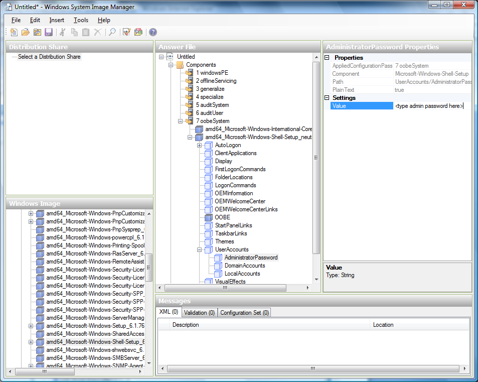

    4. 자동화해야 할 것은 Change Administrator Password 페이지입니다. Microsoft-Windows-Shell-Setup 구성 요소 (아직 확장되지 않은 경우)를 확장하고 UserAccounts를 확장한 다음 AdministratorPassword를 마우스 오른쪽 단추로 클릭하고 응답 파일의 Pass 7 oobeSystem 구성 단계에 설정을 추가합니다. 설정에서 값 옆에 암호를 지정합니다.
      mold_windows_change_admin_password

ISO 추가
게스트 VM에서 사용할 수 있는 추가 운영 체제 또는 기타 소프트웨어를 만들기 위해 ISO를 추가할 수 있습니다. ISO는 일반적으로 운영 체제 이미지로 간주되지만, 템플릿의 일부로 설치하려는 데스크톱 응용 프로그램과 같은 다른 유형의 소프트웨어에 대해 ISO를 추가할 수도 있습니다.
  1. 관리자 또는 최종 사용자로 Mold UI에 로그인합니다.
  2. 왼쪽 탐색 모음에서 템플릿을 클릭합니다.
  3. 보기 선택에서 ISO를 선택합니다.
  4. ISO 추가를 클릭합니다.
  5. ISO 추가 화면에서 다음을 제공하십시오.
    • 이름 : ISO 이미지의 짧은 이름입니다. 예 : CentOS 6.2 64 비트.
    • 설명 : ISO 이미지에 대한 디스플레이 테스트입니다. 예 : CentOS 6.2 64 비트.
    • URL : ISO 이미지를 호스팅하는 URL입니다. 관리 서버는 HTTP를 통해 이 위치에 액세스할 수 있어야 합니다. 필요한 경우 관리 서버에 직접 ISO 이미지를 배치할 수 있습니다.
    • zone : ISO를 사용할 수 있는 zone을 선택하거나 Mold 전체에서 사용할 수 있도록 하려면 모든 zone을 선택합니다.
    • 부팅 가능 : 게스트가 이 ISO 이미지를 부팅할 수 있는지 여부입니다. 예를 들어 CentOS ISO는 부팅 가능하고 Microsoft Office ISO는 부팅할 수 없습니다.
    • OS 유형 : Mold 및 하이퍼바이저가 특정 작업을 수행하고 게스트의 성능을 향상시키는 가정을 하는 데 도움이 됩니다. 다음 중 하나를 선택하십시오.
      • 원하는 ISO 이미지의 운영 체제가 나열되면 선택합니다.
      • ISO의 OS 유형이 나열되지 않거나 ISO를 부팅할 수없는 경우 기타를 선택합니다.
      • (XenServer 만 해당) PV 모드에서 이 ISO에서 부팅하려면 기타 PV (32 비트) 또는 기타 PV (64 비트)를 선택합니다.
      • (KVM 만 해당) PV 지원 OS를 선택하는 경우 이 ISO에서 생성된 VM에는 SCSI (virtio) 루트 디스크가 있습니다. OS가 PV를 지원하지 않는 경우 VM에는 IDE 루트 디스크가 있습니다. PV 지원 유형은 다음과 같습니다.
        • Fedora 13
        • Fedora 12
        • Fedora 11
        • Fedora 10
        • Fedora 9
        • Other PV
        • Debian GNU/linux
        • CentOS 5.3
        • CentOS 5.4
        • CentOS 5.5
        • Red Hat Enterprise Linux 5.3
        • Red Hat Enterprise Linux 5.4
        • Red Hat Enterprise Linux 5.5
        • Red Hat Enterprise Linux 6
      이미지의 버전보다 이전 버전의 OS를 선택하지 않는 것이 좋습니다. 예를 들어 CentOS 6.2 이미지를 지원하기 위해 CentOS 5.4를 선택하면 일반적으로 작동하지 않습니다. 이 경우 기타를 선택합니다.
      추출 가능 : ISO를 추출에 사용할 수 있어야 하는 경우 예를 선택합니다. 공개 : 이 ISO를 다른 사용자에게 제공하려면 예를 선택합니다. 추천 : 사용자가 이 ISO를 더 눈에 띄게 하려면 예를 선택합니다. ISO는 주요 ISO 목록에 나타납니다. 관리자 만 ISO 추천을 만들 수 있습니다.
  6. 확인을 클릭하십시오.
